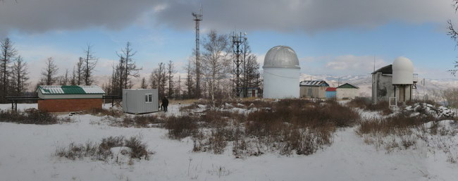

Обсерватория Хуралтогот Монгольской академии наук (Исследовательский центр астрономии и геофизики), расположенная на высоте 1604 м в 15 км от Улан-Батора, была основана в 1957 году. По некоторым оценкам, здесь до 1900 наблюдательных часов в год.
Панорама обсерватории Хуралтогот в Монголии

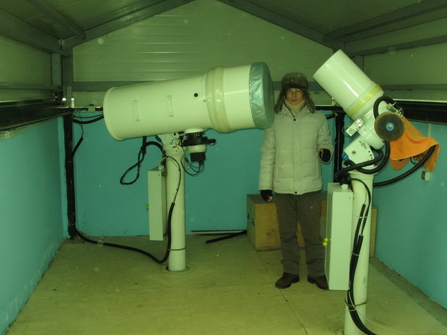

ОРИ-40 был привезен в Хуралтогот в марте 2012 года и установлен на монтировку год назад предыдущей экспедицией проекта ISON, но первый свет удалось получить только сейчас. ОРИ-40 на монтировке WS-240 стоит в павильоне с откатной крышей. Компьютеры управления и обработки  данных находятся в небольшом теплом домике рядом с павильоном.
Павильон с откатной крышей, в котором установлены 40-см телескоп ОРИ-40 на WS-240 и 19,2-см VT-78 на WS-180
Слева - домик с рабочими местами наблюдателей
Компьютеры управления двумя телескопами и обработки получаемых ПЗС-кадров

Второй задачей экспедиции являлся ремонт 19,2-см телескопа VT-78а и возобновление на нем обзоров геостационарной орбиты. В середине лета неподалеку от павильона ударила молния, и многое из аппаратуры телескопа вышло из строя (контроллер монтировки, фокусер Atlas, ПЗС-камера ML-09000).
Телескоп ОРИ-40, Алексей Маткин и телескоп VT-78a внутри павильона
