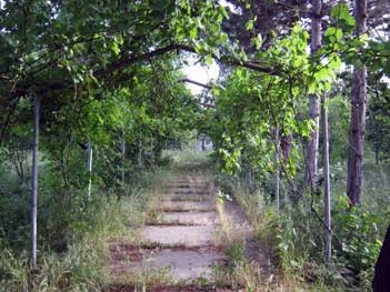

По дороге в Китабскую широтную станцию. Путь к павильону проекта ПулКОН.

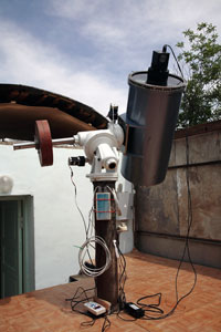

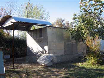

Павильон проекта ПулКОН в Китабской широтной станции и 22-см телескоп ОРИ-22 с ПЗС-камерой FLI PL4301E (поле зрения 5,5 х 5,5 градусов) на автоматизированной монтировке EQ6Pro.

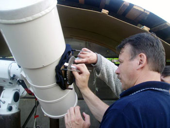

Первым делом был переюстирован 22-см телескоп ОРИ-22. (Из письма китабцев: "Новая фокусировка, теперь обрабатывать одно удовольствие, спасибо Гене"). А его монтировка EQ6Pro была наконец подключена к компьютеру. Володя Куприянов произвел настройку программ управления и обработки ПЗС-кадров и 19 мая в Китабе прошли первые обзорные наблюдения, причем в полностью в автоматическом режиме - производительность пункта возросла на порядок. (Из письма баллистиков: "Общее впечатление очень сильное. Работает совершенно другая программа. Аномалий нет. Невязки очень ровные. Потрясающая оперативность и это очень важно")
Геннадий Борисов юстирует 22-см телескоп ОРИ-22.

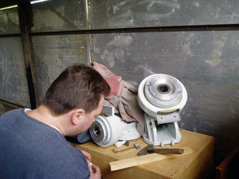

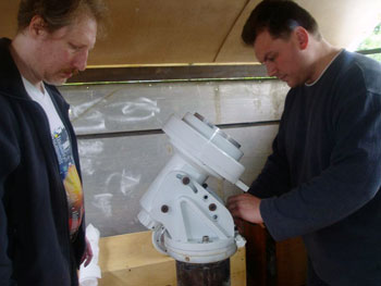

Одновременно Олег Чекалин и Володя Языков занимались установкой и настройкой монтировки WS-240. Для автоматизации монтировки использовались моторы и редукторы фирмы PURELOGIC и систему управления A&I GOTO SYSTEM. Из письма Олега: "Нарвались на проблему, оказалось, что редукторы на моторах имеют слегка другое передаточное отношение, но получилось подобрать скорость примерно с результирующей ошибкой около 0, 013" в секунду времени, что вполне приемлемо и позволит работать с экспозициями 1-2 минуты".

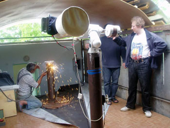

Аббас Алиев готовит столб для установки монтировки. Олег Чекалин начинает собирать голову монтировки.
Володя Языков и Олег Чекалин собирают WS-240. Монтировка готова принять телескоп.

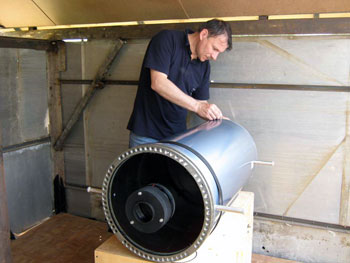

После сборки и настройки монтировки WS-240 пришла очередь 40-см телескопа ОРИ-40.

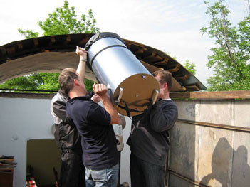

Гена Борисов проверяет все ли в порядке с телескопом. Ну, поехали.

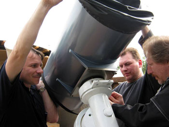

Ставим телескоп и двигатели.
Вот он, новый главный калибр Китабской широтной (справа :-)). Аббас Алиев и Елена Литвиненко принимают свой новый телескоп.

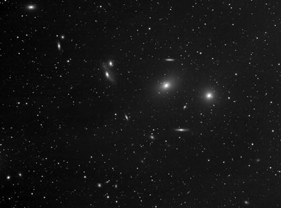

Олег сложил 15-минутную некалиброванную картинку (без обработки).
Новый телескоп ОРИ-40 показал хорошие характеристики - из письма Володи Куприянова: "Сделали первое определение проницающей. В течение одной ночи получается от 19.6-19.7 до 18-й за минуту, в зависимости от неба. До 20-й за три минуты. В суммарной часовой экспозиции (60 кадров по минуте) удалось приблизиться к 21-й. Это предварительные, само собой, результаты".

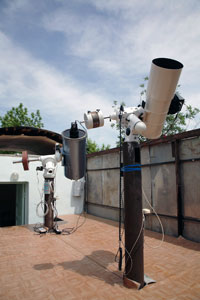

Новый вид Китабского павильона ПулКОН - уже с двумя телескопами - ОРИ-22 и ОРИ-40.

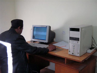

С этого компьютера теперь производится управление телескопом ОРИ-40 (а для работы с ОРИ-22 поставили новый компьютер).
