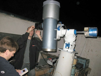

Проект ISON (бывш. ПулКОН) принял решение об установке 25-см телескопа ORI-25 в Чугуеве. Телескоп с полем зрения 3,5х3,5 градуса предназначен для обзорных наблюдений области геостационарной орбиты. Кроме того, на нем будут наблюдать яркие астероиды. Для оказания помощи в проведении работ в Чугуев была направлена экспедиция ISON в составе Гены Борисова, Олега Чекалина и Лёши Юдина. Утром 23 июня все съехались в Харьков. Леша Юдин приехал из Москвы, привез две ПЗС-камеры фирмы FLI - ML09000 для ORI-25 в Чугуеве и PL09000 для Цейсс-1000 в Симеизе. Олег Чекалин из Тернополя привез монтировку WS-180. Гена Борисов приехал сразу на загородную станцию - привез телескоп. К вечеру все съехались на загородной станции, и началась сборка.

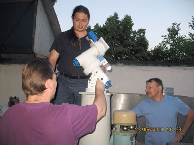

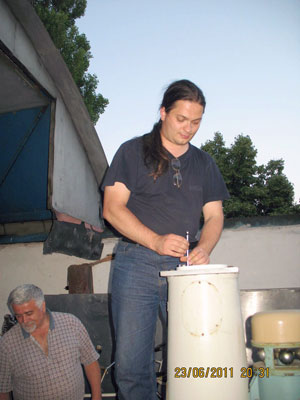

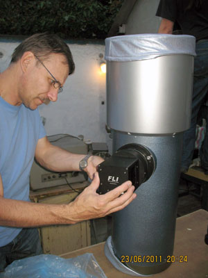

Гена закрепил камеру на телескопе.

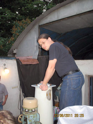

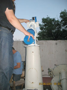

Леша закрепил площадку под монтировку на колонне АФР-2.

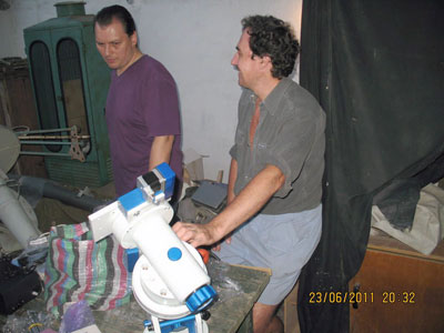

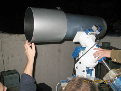

Монтировка готова к "подъему" на колонну.

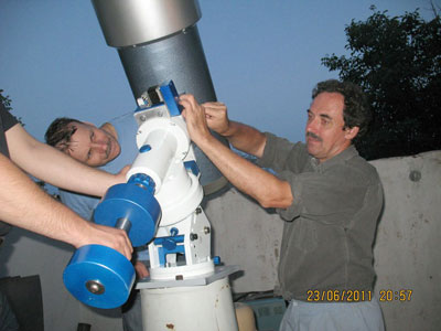

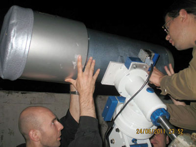

Ставим и крепим.

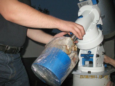

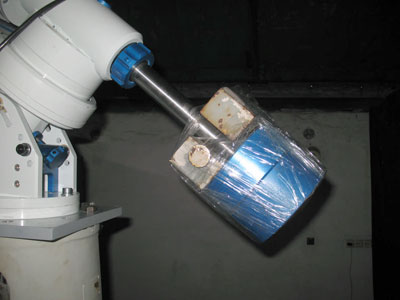

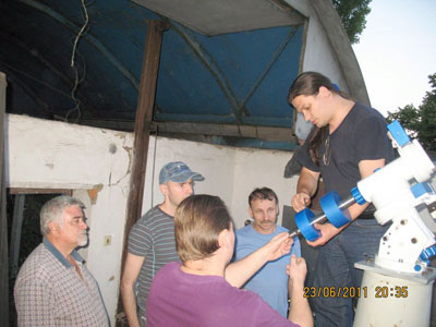

Вставили ось, закрепляем грузы.

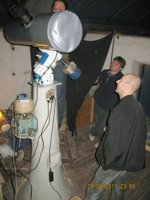

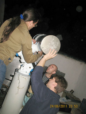

Привесили телескоп. Ясное небо ждет "первого света".
Добавляем грузы на ось склонений.

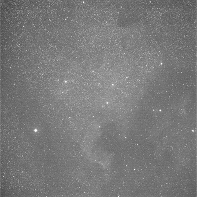

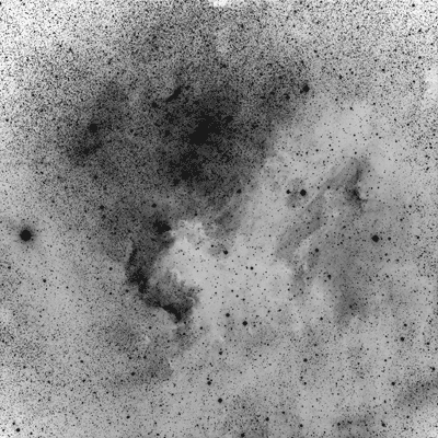

Фокусируем трубу, выставляем полярную ось, наводимся на NGC 7000: туманности Северая Америка и Пеликан. Левый снимок получен с эксп. 1 с, правый - 60 с (негатив).

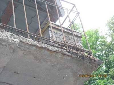

Утром проснулись - прилетел целый рой пчел. Но все обошлось тихо и мирно.

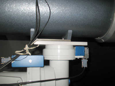

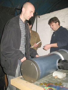

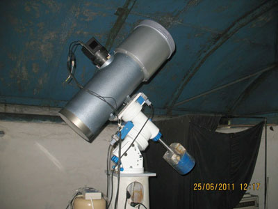

Днем прошел небольшой дождь. К вечеру в облаках появились разрывы со звездами. Включили телескоп, оказалось, что он не может "выйти" из горизонта - двигатель вверх его не тянет. Причина в значительной разбалансировке телескопа по оси склонений. Регулировок никаких - на телескопе нет мест для крепления грузов. Решили побороться с этой разбалансировкой. Телескоп сняли, в мастерской высверлили новые отверстия крепления телескопа к монтировке - сместили трубу к положению равновесия.
Телескоп ждет на столе. Новый крепеж готов. Устанавливаем телескоп на место.
В первую ночь телескоп был съюстирован и выставлена полярная ось, поэтому все делаем нежно и аккуратно.
Пробуем новую балансировку - нормально.

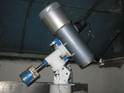

Вот он, ОРИ-25 в сборе.
Два узла балансировки, которые требуют доводки, чтобы была возможность регулировки.
